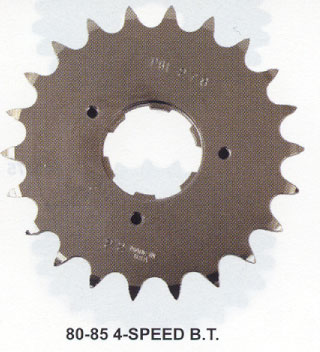

Kaveri fixas mun pyörää viime talvena ja vaihtoi samalla stefan toision eturattaan taakse, eturattaan mutteri oli ollut löysällä. Nyt kun otin laatikon irti syksyllä niin mutteri oli taas löysällä ja saattaa olla että vuoto johtui ainakin oaittain siitä. Millä svidulla sen rattaan mutterin saa pysymään kiinni. Joku rattaaseen ruuvattava lukkolevy voisi olla parempi kun mutterin alle kiristyvä. Ehkä.
Mitä tarkoitusta varten noi reijät on rattaan kyljessä? (kuva Hotbiken sivuilta)
FXEF-81
seppo
Noihin reikiin jotka on itse asiassa kierteytettyjä, ruuvataan juuri tuommoinen lukkolevy kiinni. Nyt tähän hätään ei löydy kuvaa tuosta lukkolevystä mutta semmosia löytyy takuulla jokaiselta diileriltä. Mulla tuli myös siirryttyä käyttämään tuota lukkolevyä ja olen havainnut sen paljon paremmaksi kuin se heppoinen lukitus siellä rattaan takana niine taitettavine lätkineen. Joskus on mullakin löystynyt tuo mutteri....
Vähän lukitetöfnää siihen kierteelle + tuo lukkolevy + lukkolevyn kiinnityspultteihin samaa töfnää ----> takuulla pysyy kiinni.

Eikös tuohon kierrereikään tule vain ruuvi mikä estää mutteria löystymästä?

Mun nykyisessä rattaassa ei ole kyseisiä reikiä mutta seuraavassa on.
Edit: Tätä mallia siis. Tämä on -79 ja vanhempiin kun on 2:lle ruuville. Ruuvin reijät on niin laajalla kehällä ettei pelkät ruuvit estä rattaan löystymistä.

Jarkko
Lainaus käyttäjältä: Rautahauli - 02 helmikuu 12, 09:07:50
Kolmereikäisessä ei muistaakseni saa edes kaikkia ruuveja paikalleen...
