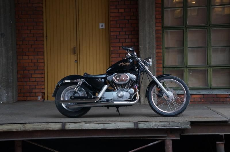

Muutama kuukausi takaperin muija hommas itsellensä -01 vuoden Sportsterin,olisi kuulemma mennyt ihan sellaisenaankin mutta ajattelin jotain pikku muutoksia tehdä.
Runkoon en ainakaan toistaiseksi kajoa,eli ihan lievää kustomointia tiedossa.
Lähtökohta on tämä.
Keulaa ajattelin madaltaa,miten lie järkevin tehdä?

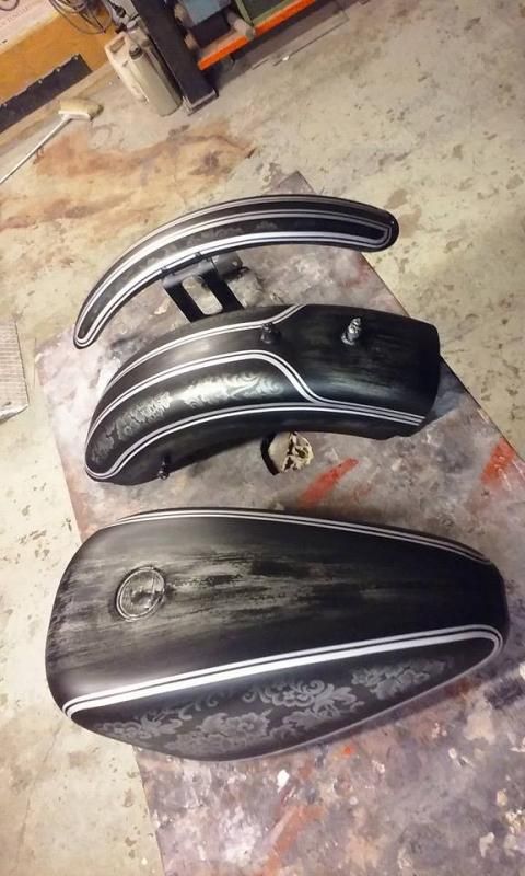

Koskaan en ole ruiskulla maalannut,joten nyt oli hyvä sauma kokeilla että tuleeko siitä mitään.

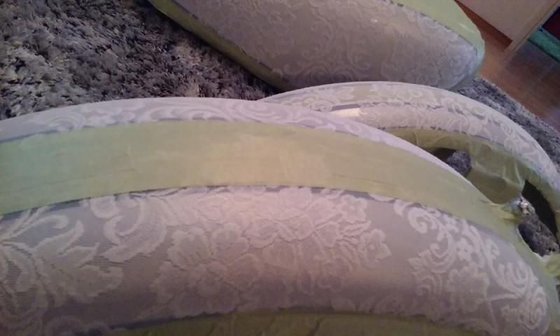

Kangaskaupasta pitsiä sapluunaksi,onhan se paljon käytetty kikka mutta vaikutti helpolta tehdä vähän spesiaalimpi maalaus.

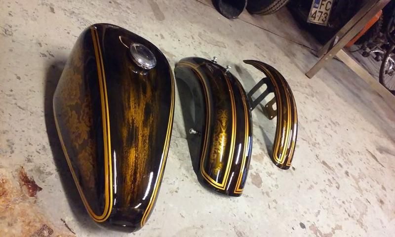

Päällipuoleen sudin pensselillä mustaa mahdollisimman huonosti.
Päälle vielä keltainen candy.
Roskiahan tuli tulityökopissa maalatessa jokunen,ne on hiottu pois ja vedetty muutama kierros lakkaa lisää.Seuraavaksi pitäis tehdä viimeistely hionta ja myllytys.
Milläs karkeuksilla tuo kannattaa hioa ennen myllytystä,2000 + 3000 + myllytys?
Hemmetin hienon näköistä jälkeä. Vaikea uskoa ettet ole koskaan ruiskulla maalannut!

Kiitoksia,koko homma tuli hoidettua 25â,¬ ruiskulla.Mielenkiintoista hommaa,joten seuraavaan ruiskuun vois jo sijoittaa vähän enemmän.

Hiontahommaan käyttäisin juurikin noita karkeuksia, ehkä vielä 4000 ennen myllytystä. Karkeammilla papereilla tahtoo herkästi tulla lisähommia myllytykseen.

Lainaus käyttäjältä: Jarkka - 22 tammikuu 15, 15:43:51
Mulla löytyis Burlyn madallussetti, jossa madallus 39mm keulalle ja lyhyet takaiskarit... sulla tosin näyttää olevan jo varsin lyhyet taka-iskarit. Pelkkien keulan madallus kilkkeiden myyminen ei täysin mahdoton ajatus.

Tyhmän pitää kysyä, onko pohjat tehty valkosella, siihen rätti päälle ja ruiskulla mustaa??
Jarkka
Pohjalle hopea,sitten Nostokurjen suosituksen mukaan lakka ja siihen sitten rätit päälle ja mustaa perään.
