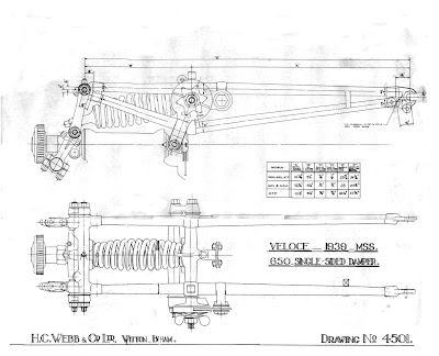

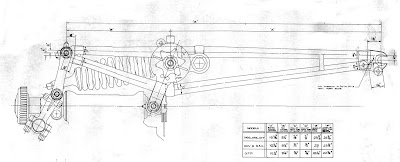

Kyllä tuosta tuli jo 3d mallikin tehtyä, jousta en vielä miettinyt mutta jonkun vanhan brittikeulan piirustuksista apinoituna ja hieman linkkujen pituuksilla ja kiinnityspisteillä kikkaillessa jättö muuttuu sisäänjoustossa vain sentin pidemmäksi, ei pitäisi olla kovin paha.

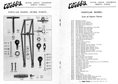

Laita Kiwi linkkiä saitista, josta löytyy brittigirderin piirrustuksia. Meikäläiselläkin girderin teko suunnitelmissa ja kaikenlainen vertaistuki tervettullutta. Chopper builder handbookkia tullut luettua.
Tuoltahan nämä löytyi: http://velobanjogent.blogspot.fi/2011/06/webb-girder-forks-general-look-at-some.html
Ihmettelen kovasti tuota miksi netissä sanotaan että linkkujen tulisi olla täysin saman mittaiset tai tapahtuu hirveitä. Ite ainakin sain laskettua parempia tuloksia lyhyemmällä alalinkulla.
Mahtaisikohan joltain löytyä hyvää "nykyaikaista" ratkaisua linkkujen laakerointiin? Jotain joka hieman tukisi sivusuunnassakin?
