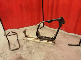

Riisuttiin tuhottava pyörä
Orggis-runko palasiksi ja samalla otin jäykän perän aikaisemmin tekemästäni rungosta.
Taas lipputangon jalasta tehty jigi käyttöön ja takapään kiinnitys runkoon.

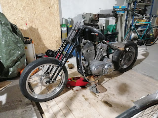

Osat odottaa yhtymistä
Moottorin sain runkoon paikalleen ja pääsen hieromaan muita osia paikalleen. Akku tulee samaan paikkaan mihin aina laitan näissä akun. Öljytankin malli on vielä vähän auki.

Takalokasuojan ostin ja siihen kannaketta
Vähän raskaalta näyttää valuvanne mutta siihen on tulossa pinnavanne tilalle.
