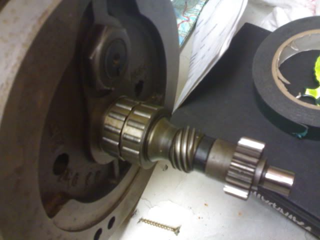

elikkäs kysymys olisi tuon vuoden -86  kampiakselin oikean puoleisen laakerin välyksen mittauksesta (laakereita on tässä mallissa vielä 2 erillistä irto rullilla) ja pitäisi uudet rullat laittaa.
clymerin kirja kehoittaa taas yllättäen menemään harley valtuutettuun huoltoon mutta taulukossa on vissiin välys mainittu jos oikein olen ymmärtänyt: pinion shaft bearing roller bearing fit -85-on in. 0.0002-0.0009 ja milleissä 0.005-0.023
eli nyt mitataan se laakerin reikä lohkosta ja akseli ja sen mukaan valitaan rullat että välys asettuu tuohon väliin?
koululla on kyllä pelit ja vehkeet millä nuo saa mitattua tarkasti mutta varmistelen ettei tässä ole mitään korkeampaa matematiikkaa.
tässä kuva:
Hessu
Juuri näin. Oikeassa oot. Pari vinkkiä. Älä käytä reiän mittaamiseen kolmipistemikroa. Se kun ei kunnolla näytä soikeutta. Ja just soikeaksi toi reikä tuppaa kulumaan.
Samoin ota huomioon että mikroissakin on heittoa. Normaalissa konepajakäytössä mikrolle sallitaan muistaakseni +/- 0,01 heitto. Eli kahta mirkoa käytettäessä voi saada aikaiseksi jo pari satkua virhettä. Ite just hiljan kasaessa samaa laakeria tän huomasin.
Kyl se lohkon reikä kandeis pyyhkästä hoonilla, kun uusia rullia laittaa.
