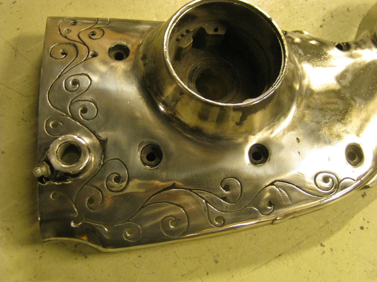

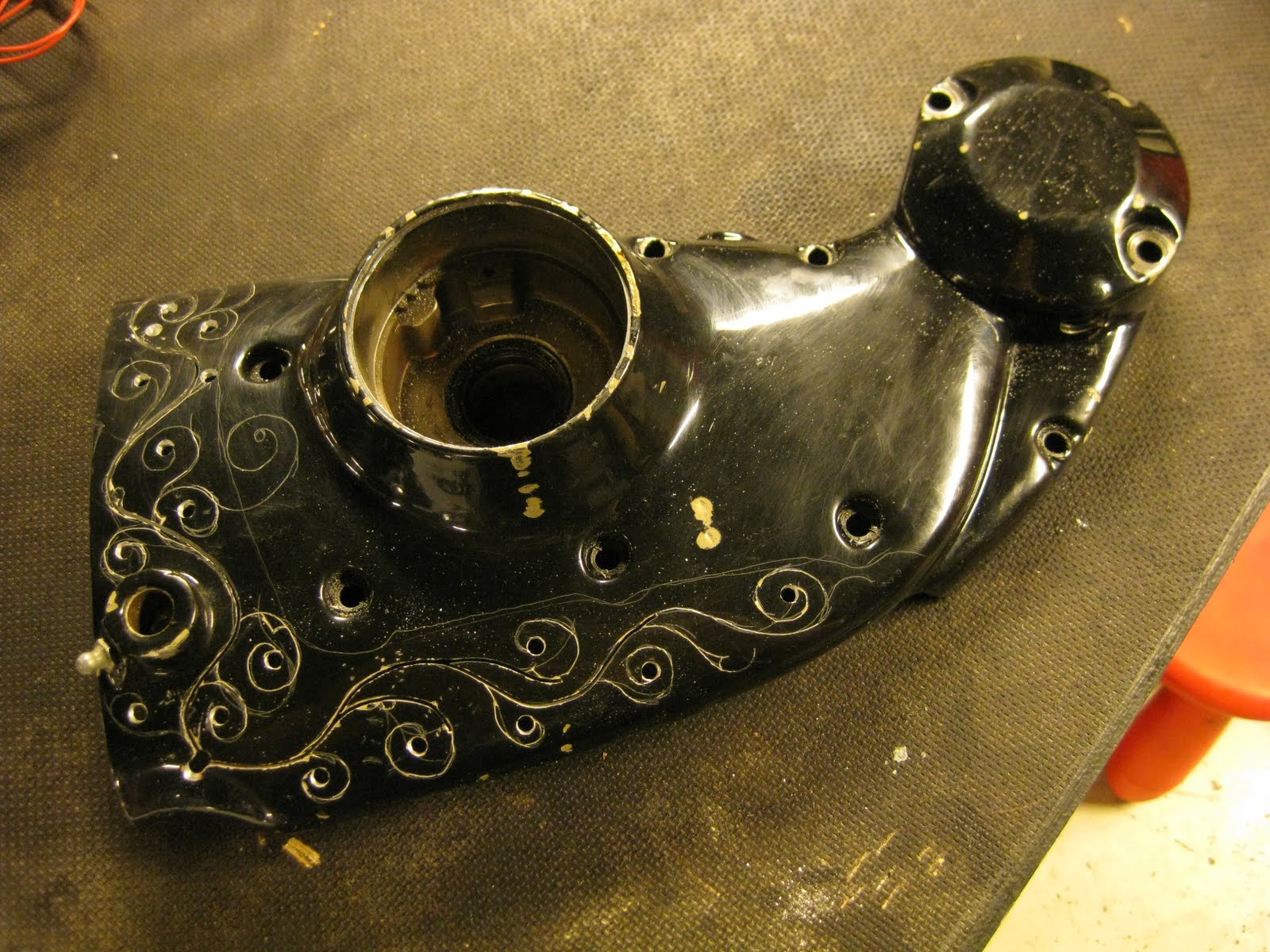

Jaa eikö tosta jakopäänkopasta ole vielä ollut tarinaa? Ihan oman käden jälkeä se on vaan ei kaiverrettu - ei mulla hermot kestä sellaista touhua.
Ensin piirtopuikolla kuviota maalattuun pintaan, sitten porakoneella reiät oikeisiin kohtiin.
Ja muutamaa sahanterää myöhemmin...
Tässä kohtaa huomasin että koppa meni reunoiltaan vähän turhan veteläksi, niinpä siihen hitsattiin muutama vahvistus takapuolelle kuvan ottamisen jälkeen.

noita "kaiverruksia" ihailin minäkin  ;D
tuli vaan mieleen että nyt kun tuo eturattaan kotelokin on paikallaan niin koppien sauma katkaisee kokonaisuutta...
nyt ovat vähän kuin "eri paria"
niin jos tuossa rattaan kopassa olisi vähän niinkuin peilikuvana taaksepäin vastaavaa kuviota niin kruunaisi kokonaisuutta  :o

On käynyt mielessä, kiksivehkeen koppaa vaan ei kannata mennä suin päin viiltelemään - on meinaan ihan ehjänäkin todella heikko osa. Takapuolella ei mene kuin kaksi vaivaista vahviketta, noita on murtunut vähemmästäkin. Vertaa vaikka evosportin vastaavaan osaan joka on kuin sisäpuolelta kuin hämähäkinverkko.
