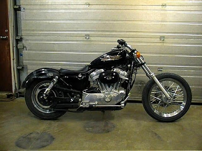

Homma alkoi vuosia sitten kun piti vaihtaa vanhaa kalustoa uudempaan, että pysyi isojen poikien vauhdissa mukana. Vielä markka-aikaan hinnat olivat erilaisia kuin tänään, joten mallin valinta oli aika helppo, quadcam-tekniikassa pitäydyttiin, sekin lainarahalla.. Sitten homma lähtikin lapasesta.. Käytännössä ajot ovat kesiltä jääneet 'muista syistä' vähille, joten mopoa on tullut sitten hierottua moneen kertaan suuntaan jos toiseen..
Ensimmäiset muutokset olivat normaalit, lyhyet iskarit, leveä keula, satula vaihtoon ja jotain lokasuojan hinkkaamista.. Käytännössä tarkoitus oli pitää pyörä ajossa siihen asti että muilta lainoilta olisi varaa siirtyä BT-kuskiksi, joten mitään isoa ei tullut tehtyä.
Tällä mallilla mentiin hetki aika:

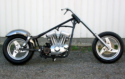

Jossain vaiheessa sitten iski custom-vimma, kiikutin rungon VoodooMetalliin 'muutoksia' varten. Taisi olla samaan aikaan kun Juhalla oli ensimmäinen chopper-sporty juuri valmistunut ja pari samanlaista muutosta työn alla. Samalla tehtiin pakollinen taka-svingin levitys 200selle kumille. Ja jälleen muista syistä johtuen kasaamisprojekti jäi hetkeksi aikaa kesken (kumma homma miten duunit tuntuvat haittaavan harrastuksia). Anyway, runko tuli tämän näköisenä WDM'stä
Niputuksen jälkeen pyörä oli pari vuotta näissä kuosissa :

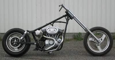

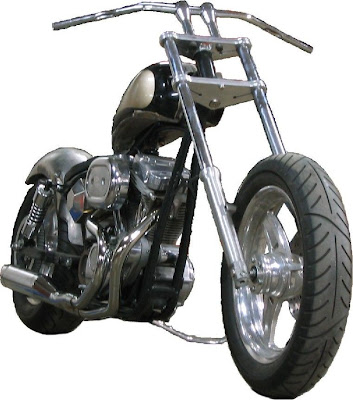

Tjoo, ja koska rahat eivät tuossa vaiheessa riittäneet toiseen projektiin, ja koska jouten olo ei sovi mun keholle, piti jotain keksiä.. Tuossa pyörässä eniten itseä häiritsi alkuun (omasta mielestä) hyvännäköiset 200-16" ja 120-18" renkaat, niin homma lähti niistä etenemään.
Eli billet-vanteet myyntiin ja uutta tilalle. Kaverin pyörässä olin zuumaillut 18" ja 21" rengaspareja, ja totesin että semmoiset on saatava. Käsiin sattui jäämään sopivasti V-Rodin 18" umpivanne josta kaverin avustuksella työstettiin ohuelle akselille sopiva malli. Eteen vanhan mallinen 21"nen pinna vanne.

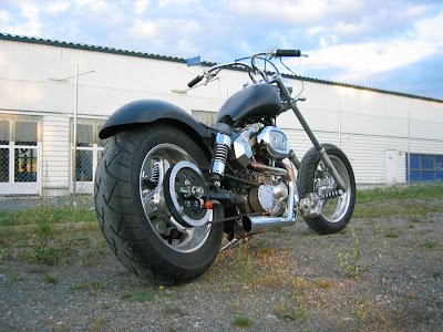

Samaten WDM:ssä asennettu takalokasuoja ei oikein koskaan tuntunut sopivan pyörään, joten raaka-lokasuoja paikallisesta tarvikeliikkeestä ja 6-8mm teräslevyä ja kaasupillit kaverin verstaalta lainaan, ja uusi lokasuoja paikoilleen. Tällä kertaa tuli sellainen kuin olin suunnitellutkin.
Viimeisten ulkonäkömuutosten jälkeen pyörä jäi tässä kuosissa hetkeksi aikaa telakalle.

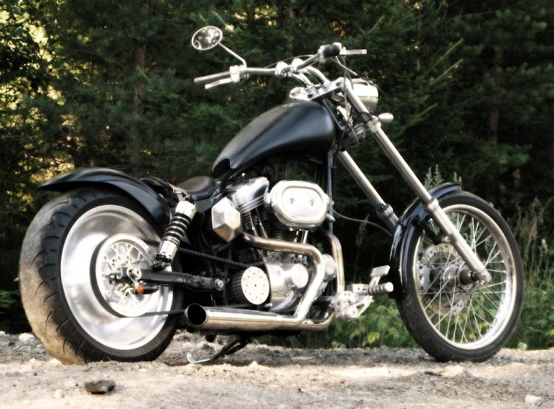

Tässä ulkomuistista listaa muutoksista, ja kyllä - kaikki nämä muutokset (poislukien viimeistä rengaskoon muutoksia) ovat muutoskatsastettuja. Siinä yksi syy WDM:n käyttöön runkomuutoksen osalta.
XL
Runko : muutokset by Voodoo Metalli
Keula : +12 putket, RST:n 5 asteen T-kappaleet
Bensatankki : itse kustomoitu stretsi-tankki (erään katalogin tankki valutti nesteet munille, joten siitä sai sopivan aihion)
Öljytankki : Swap-löytö 90-luvulta (lojui oikeaa hetkeä odottaen hyllyssä 'jokusen' vuoden)
Vanteet : takana V-Rodin umpivanne, edessä normi 21" pinna
Iskunvaimennus : Progressive Suspension, takana 11"
Jarrut : edessä RevTechin 4 mäntäinen, takana PM:n 4 mäntäinen
Hallinta : ISR:n kahvat, RST:n polkimet
Äänenhallinta : Samson Pro-Flow

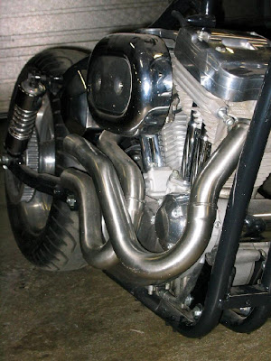

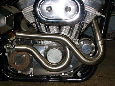

Pistämpä vielä parit projekti-kuvat.. eli mallailin joitain erilaisia putki-ratkaisuja, tässä kuvia..
Bos Dembers
- tyylikkäimmän näköiset lähtökäyrät mitä olen sporteissa nähnyt, mutta vaimennin ei mahtunut leveämmän renkaan kanssa (ts. otti remmiin kiinni).. toki olisin voinut vaihtaa pelkän vaimentimen, mutta joku ehti ostaa tuon 'ylimääräisenä' multa pois..
SuperTrapp XR
- näihin oli tarkoitus vaihtaa ne 'pitkät' vaimentimet lyhyisiin termos-mallisiin, mutta ei olisi tarvinnut huolehtia karvanpoistosta oikean puolen kasseista, joten homma jäi vain suunnitteluasteelle..

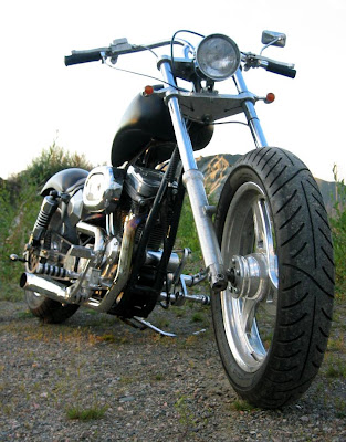

Vai lähti homma käsistä... :) hyvään suuntaan se on mennyt. Mielestäni nuo Rodin takavanne-etupinnavanne on onnistunut muutos. Tyylikäs menopeli muutenkin. Tuleeko tuohon etuhihnapyörän päälle jotain?
Thomas
No joo, kun ei näyttelyvehjettä rakenneta niin ei ihan kaikki yksityiskohdat ole tehtävälistalla.. Mutta just kaikenlaisia rosteri-holkkeja ja muutenkin pientä siistimistä tulee varmasti tehtyä. Tuolta remmiltä puuttuu vielä kokonaan suoja, joka taitaa olla pykälienkin mukaan vaadittu, sekä oman ajomukavuuden kannalta varmaan ihan hyvä kanssa (ei jää hippi-farkkujen lahje rattaan väliin).. eli ehkä siitä tulee mulkattua jonkinlaista suojaa tuolle rattaallekin.
Etuhihnapyörä on myöskin Voodoo Metallin tuotos, se sovitettiin alunperin tuolla 200selle AVONin Fat Freddy -kumille, mutta nyt kun tuli siirryttyä 180seen race-renkaaseen niin vähän turhan 'jööti' palikka. Hyllyssä olisi parit 10mm säädöllä olevat sporty/buell-hihnapyörät, joiden kanssa yritän varmaankin tuota remmin asennusta entrata.
Samaten noi öljyletkut pitäisi miettiä uusiksi.. kupariputket olisivat tyylikkäimmät, mutta käytännöllisyyden kannalta varmaan tulee jonkinlaisissa letkuratkaisuissa pysyttyä. Sähköjen osalta isoimmat ja näkyvimmät johdot pitäisi saada pidettyä poissa 'tieltä' mutta mitään ultra-kliiniä ei ole missään tapauksessa tarkoitus rakentaa.. vaikkakin automaattisulakkeet yms. ratkaisut mahdollistavat lähes kaikkien sähkövetojen piilottamisen.. Ongelmana vain on, että ne pienet releet ja sulakkeetkin vaativat oman tilansa, ja tuollaisessa riisutussa mallissa ei ylimääräisiä paikkoja juurikaan ole. Takavalo on kanssa mietinnässä, kiinnostaisi sovitella jokin e-leimallinen valo lokasuojaan, ettei tule turhaa vääntöä tien päällä, mutta leimalla katsastusmies oli todennut että tuollainen sivulla oleva kilpi/valo on 'tarpeeksi keskilinjalla'.. tosin eipä taida olla noilla lausunnoilla loppu pelissä merkitystä..
Sen verran täytyy vielä kehua tuota Voodoo Metallin runkoa, että orgis-runkoon verrattuna paino putosi aivan huomattavasti. En tiedä mitä putki-laatua Juha noissa käyttää, mutta rungon malli on sellainen, että runko on nyt myös huomattavasti jäykempi. Samaten takaswingiä jäykistettiin aika lailla levityksen yhteydessä. Käytössä on siis orgis-swingi, josta taivuteltiin oikean levyinen. Ajossa en aluksi oikein meinannut uskoakaan kuinka vakaa, mutta silti kevyesti hallittava pyörästä tuli runkomuutoksen jälkeen. Tokihan tuollainen 185cm akseliväli ei vielä mikään kopteri ole, mutta tiettyä luonnetta tuli myös ajoon.. Jätöt yms. sovitettiin T-kappaleiden mukaan, ja laskettiin myös siten että renkaiden vaihdot ovat mahdollisia, eli nykyisillä 18"-21" renkailla ajo on ehkä jopa paremman tuntuista kuin vanhoilla 16"-18"silla..
