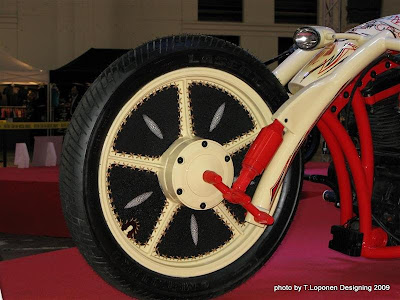

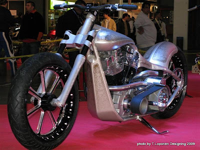

Tuli käytyy rooken sivulla kattomassa. Kaveri tehny saman keulan jopa ykspuolisena.
En nyt osaa tota kuvaa isompana tähän ottaa pyörän nimi Cathy
Löyty vielä etujarrullinen malli kantaa nimeä moto GP

Tuossa isompi kuva siitä Dunlop-pyörästä:
Ja Cathy:

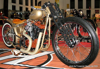

Ja yksi mielenkiintoinen rakennelma oli kanssa ikuistettu digikuvaksi:
Sekä 'rooke'-tyylinen ratkaisu:

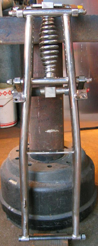

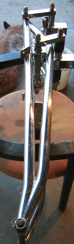

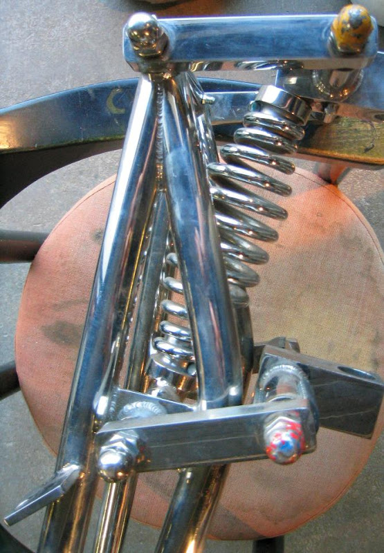

Ihan sattumalta kävin tossa Tapanilassa eräällä tallilla ( käsittääkseni aivan Hemulin mestan naapurissa... ) ja huomasin siellä nurkassa tällaisen projektin. Muistin tän topicin ja nappasin pari kuvaa.

Jep, siinähän se perus-girder kaikessa kauneudessaan..

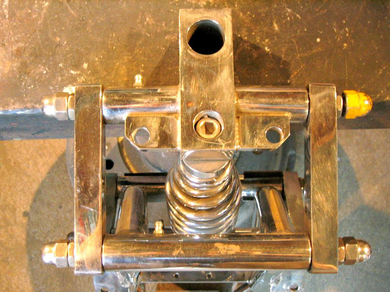

Itsellä oli hetken aikaa tämmöinen Tallin nurkassa pölyttymässä. Oli kuulemma sovitettu johonkin saksal. trikeen, ja omiin tarpeisiini liian painava ja raskastekoinen. Kuitenkin pieniä yksityiskohtia lukuunottamatta hyvin tehty..
Girder 1.1
Girder 1.2
Girder 1.3
Itse kiehtoi tuossa girder-keulassa aluksi sen yksinkertaisuus, ja nyt myöhemmin myös noinkin vanhan keksinnön toimivuus verrattuna uudempiin ratkaisuihin. Tokihan joku BMW'n telelever (mikä tosin ei ole ihan uusi keksintö, vaan perustuu Saxon/Motodd keulaan) toimii paremmin, mutta siinä menetetään taas cleaness tekijä. Ja itse kun noita keularatkaisuja piirtelin paperille, niin ratkaisut mitkä toimivat lyhyillä ja pystyillä keuloilla, eivät välttämättä toimineetkaan yhtä hyvin pidemmillä keuloilla ja isommilla kulmilla.

Lainaus käyttäjältä: SanttuS - 12 lokakuu 09, 21:19:56
Mä kun en edelleenkään saa noita kuvia isommiksi jostain syystä, niin yritin tihrustaa.
Olikos tossa keulassa sellanen sileä vähän harmahtava alsapinnoite?
Taitaa olla mun tekemä keula jostain liki kahdenkymmenen vuoden takaa. Ja runko muutos ja konelevyt ja hallintalaitteet. Norton Dominator jossa tankkiin maalattu Lady Dominan kuva? Ai laite on vielä olemassa.
Mutta eipä taida liikenteessä olla vieläkään.
