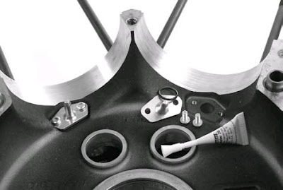

Kas, kas ja nyt mulla ei ole tuota mainitsemaani varhaisempaa manuaalia saatavilla. Alla kuitenkin kuva tuosta -07 enskarattaan kokoonpanosta, jossa on tosiaan pultti.
Tämä asia pitää selvittää, jotta ei jää väärää infoa foorumiin.

Löytyi tehtaan Service Bulletin M-1170,  2003-2005 (kaikkien BT) mallien ensiövedon eturattaan momentille. Siinä on tuo kiristys suoritettu niin kuten sinä Jussi sen toit esille.
Ja mutterihan se siinä.
M-1170 kuvat alla.
