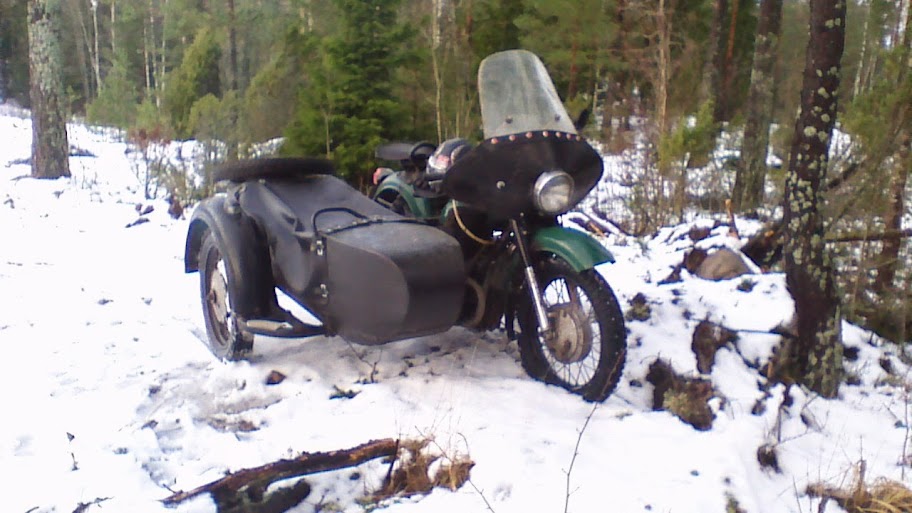

Nurkka-ajoa talvea odotellessa. Aroilla tuulee jo mutta ei näy nietoksia. Eilen Sputnik toppasi verkoilta tullessani ja laittoi vanhan kävelemään kotiin työkaluja ja varaosia hakemaan. Onneksi en ollut Baikalilla asti, joten ehdin vielä saman vuorokauden aikana takaisinkin.
Pikku vika, pyörijän pikku ruuvi oli irronnut ja siten kipinän jako ei enää onnistunut. Varsin tyypillinen ongelma, johon pitäisi olla varautunut aina. Tuskin olen seuraavallakaan kerralla.
Tuskin on kovinkaan vaikeaa arvata miksi varsin monessa yksilössä on jakajasta hankkiuduttu eroon ja puola on korvattu hukkakipinäpuolalla..? ::)
Kaverilla, joka on parin vuosikymmenen ajan liikkunut aina sään salliessa Uralilla, kokeili vaikka minkälaista puolaa. Lopulta "yllättäen" tallista löytyi Rättärin puola, joka sen asennuttua on paikallaan saanut olla. Ilman syttyongelmia, jos ei konkan kuivahtamista lasketa. Syy yllättäen -sanan lainausmerkkeihin on siinä että ko. kaveri on aloittanut ko. mallilla ajelun jo reippaan neljä vuosikymmentä takaperin...
Kun aikanaan omaa Dnepriä rakentelin, kävin tahtojen taistelua jakaja-vs.-hukkakipinä -valinnan suhteen, ja ihan yhtä yllättävästä syystä taivuin myös Rättärin puolan käyttäjäksi. Niitä kun jostain kumman syystä oli hyllyyn ehtinyt kertyä useampiakin. Ja taas, kipinän katoamiseen ei matka koskaan katkennut, muita syitä sitten olikin vähintään romaanin verran...
