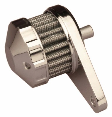

Eilen pääsi taas ajelemaan. Nyt suurimmaksi murheeksi nousi öljyn kuseskelu vaihteiston (!!!) huohottimesta. Tässä on eroteltu vaihteisto ja moottoriöljy toisistaan, molemmin puolin huohottimet 6mm letkulla. Mahtaako tuo olla liian pientä, moottorin huohotin oli ennen isompi eikä tälläistä ruikkimista ennen ollut.

Heippa älä masennu vaan ota pari olutta. Magneetosta en tiiä mutta huohotin suodatin täytyy olla pinta-alaltaan riittävä ja jos ei oo niin sitten sylkee öljyt pihalle. Tuossa nuita huohottimen sihtejä mutta biltemalta niitä saa 5.9 e   Haet vain moottori ja alakerta niin löytyy. Meikä katteli tänään elokuvaa 2012 mailmanlopusta. Enpä tiedä mutta jos Ouluun ois tsunami tulossa niin taitaisin alkosta hakea pari litran pulloa viskiä ja mielenkiinolla kattelisin että mitä tapahtuu. :D
