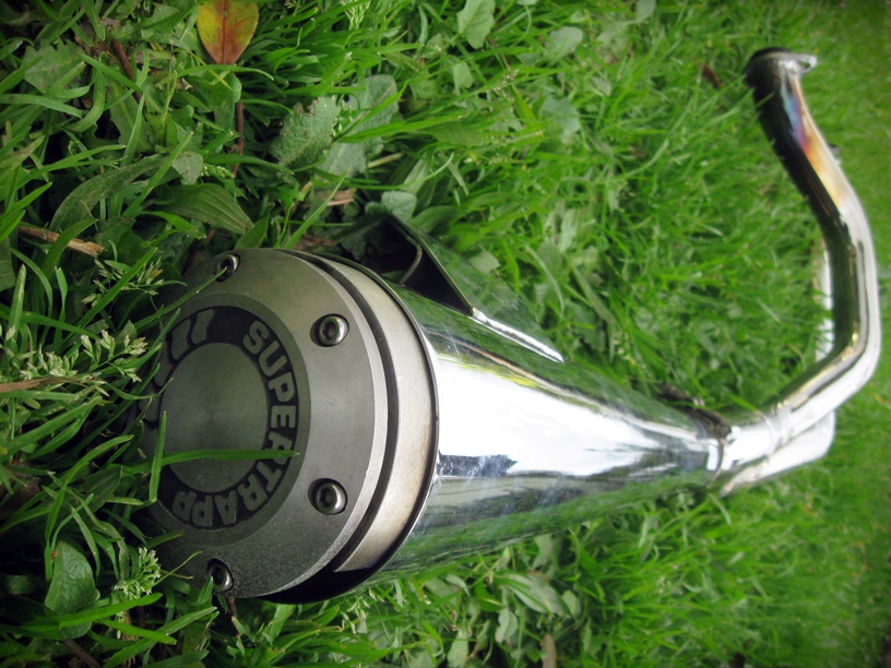

Supertrapp Supermeg 2-1 on alkanu pitään terävää ääntä. Villat palaneet. Sisävaimennin reikäputki lähtee kai suht helposti irti mutta kysymys millä korvaan palaneet ? sammutuspeitto löysästi kiedottuna voi toimia? (Käytän siis diffuusorilaippoja 20 kpl ja umpipäätyä)
Jaska
komppaan ite vastauksen kun löyty. ei pahan hintasia noi trapp yleisvaimentimet muutenkaan jos joku etsii edullista ja hyvää putkistoa inhimillisellä dB tasolla. https://martelius.com/silencer-wool-600-g
