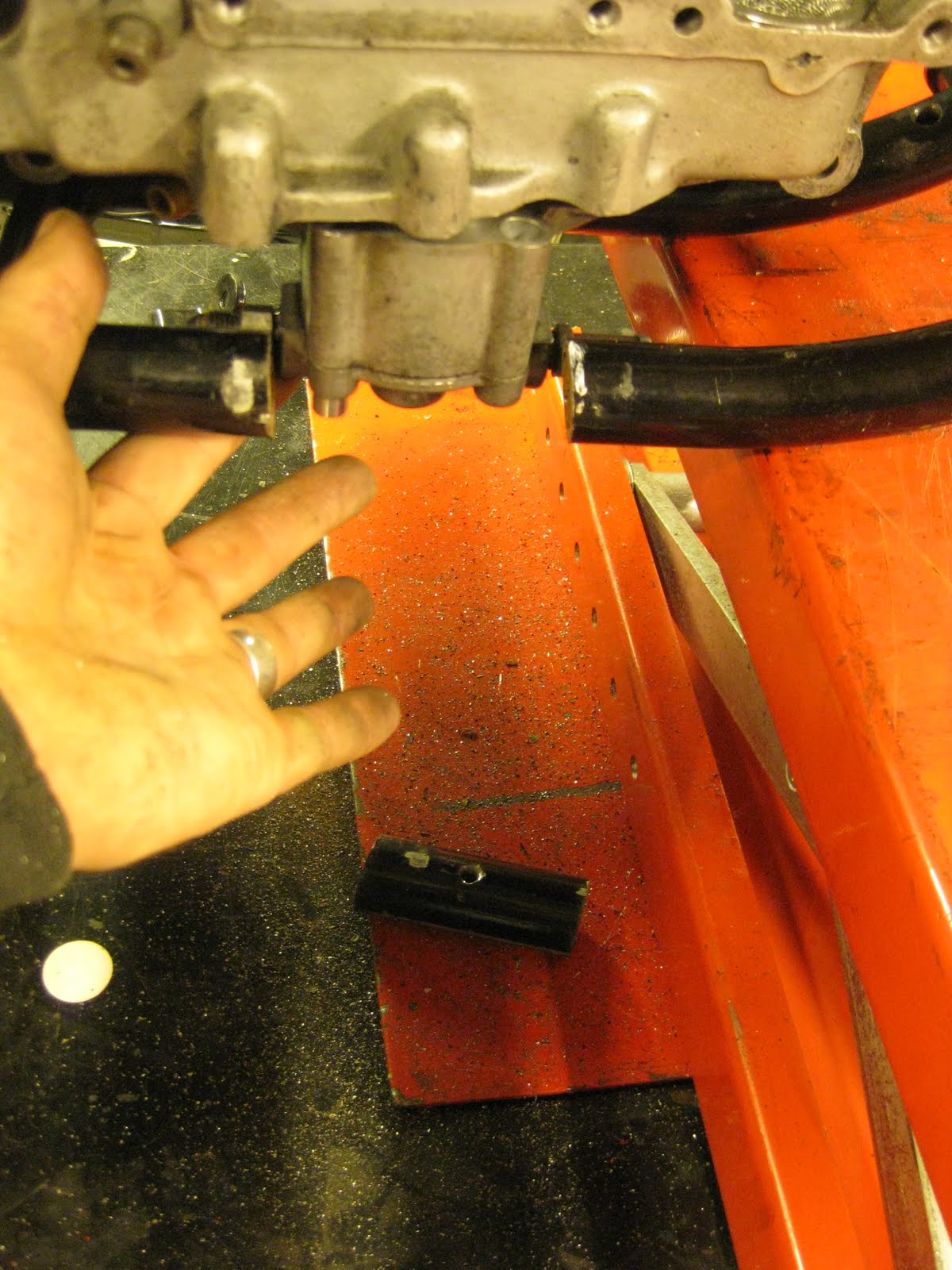

Seuraavaksi pitäisi sitten kairata toi lohkon reikä sopivaksi evon pumpulle että pääsee muokkaamaan runkoa.
Runkoakin joutuu vähän modaamaan, pelkkä loveaminen ei riitä :o...
